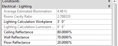

Rapporto incassi locale
Il rapporto degli incassi locale viene calcolato come segue: RCR = 2,5 * RCH * P / A.
In questo esempio: RCR = 2,5 * 6,5 * 100 / 600 = 2.708.

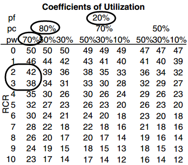

Coefficienti di utilizzo
Per determinare manualmente il coefficiente di utilizzo, è necessario fare riferimento ad un foglio dati di apparecchiatura per illuminazione. Di seguito è riportato un estratto del foglio dati relativo al dispositivo descritto nel file diagramma fotometrico 483T8_S.ies.
Le riflettanze del pavimento (pf), del muro (pw) e del controsoffitto (pc) sono proprietà di istanza del vano; il valore RCR viene calcolato come sopra descritto. Per interpolazione, è possibile attribuire al CU un valore di circa 40,8. Revit visualizza un valore di 40,9. La differenza è dovuta ai valori arrotondati della tabella stampata.

Applicazione della formula Lumen in corrispondenza del piano di lavoro per l'esempio corrente: WL = 7560 * 0,87 * 0,409 = 2690 lm.
Il valore WL di questo dispositivo indica i lumen complessivi per il vano. Per questo particolare dispositivo del vano, il livello di footcandle risultante viene determinato applicando la formula AEI: 2690 lm / 600 sf = 4,48 fc.

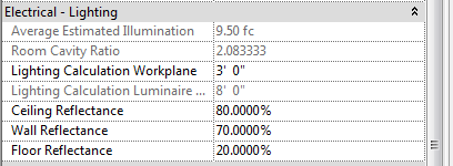

Se nel vano sono presenti più dispositivi, il valore RCR corrisponde al dispositivo più basso nel vano (registrato nel parametro Calcolo illuminazione - Piano luminaria), il valore CU viene calcolato per ciascuna istanza di dispositivo basato su questo RCR e i valori WL di ciascun dispositivo vengono sommati, quindi divisi per l'area del vano.
Si supponga, ad esempio, di aggiungere un altro dispositivo in corrispondenza di una quota altimetrica di 8' 0", il valore RCR diventa 2,08 e il CU per entrambi i dispositivi diventa 0,433.
WL = 7560 * 0,87 * 0,433 = 2848
Pertanto, il valore AEI totale è il seguente = (WL1 + WL2) / Area = (2848 + 2848) / 600 = 9,50 fc.
