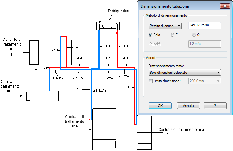

Solo frizione
Prima del dimensionamento
Dopo il ridimensionamento

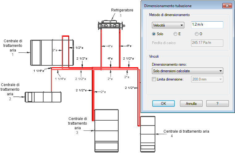

Solo velocità
Dopo il dimensionamento

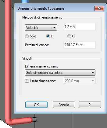

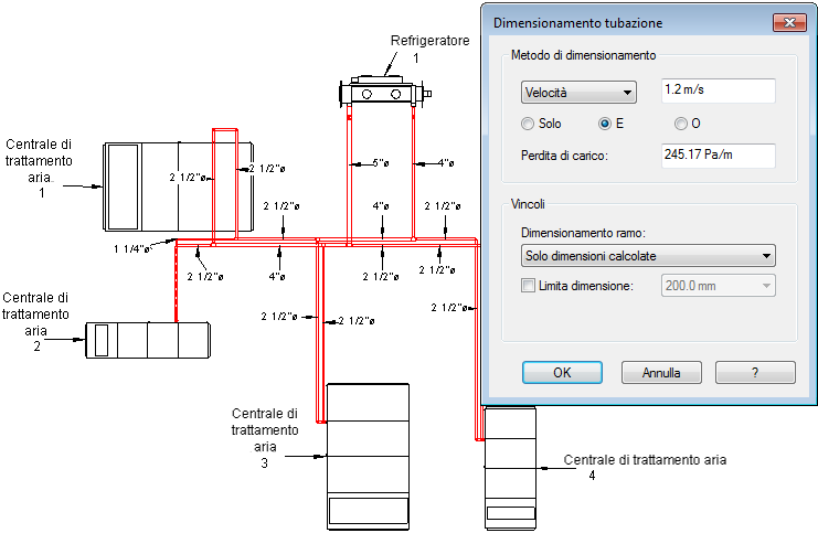

Frizione e velocità

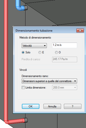

Il più grande tra il connettore o il calcolo

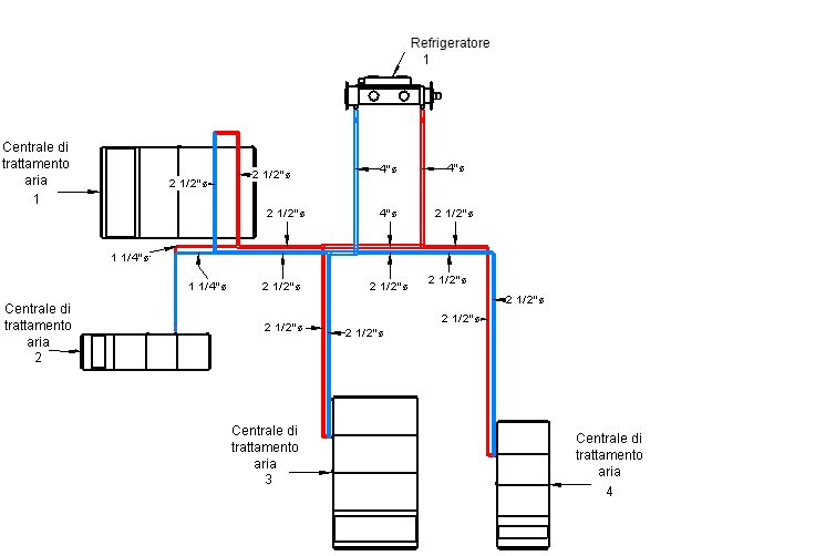

Stesse dimensioni della tubazione
