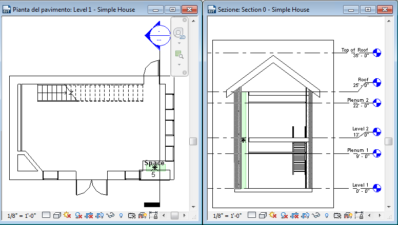

  1. Chiudere tutte le viste, ad eccezione della vista di sezione e della pianta del pavimento in cui si desidera posizionare il vano, quindi immettere WT per affiancare le due viste.
    È anche possibile fare clic sulla scheda Vistagruppo Finestre Affianca.
  2. Fare clic nella vista di sezione per attivarla, quindi immettere VG sulla tastiera.
  3. Nella scheda Categorie del modello della finestra di dialogo Visibilità/Grafica, scorrere fino ad individuare la voce Vani.
  4. Espandere Vani, selezionare Interno e Riferimento (se si desidera visualizzare i puntatori a croce di riferimento) e fare clic su OK.
  5. Ripetere la procedura per rendere i vani visibili nella vista della pianta del pavimento.

  3. Nella vista della pianta del pavimento, spostare il cursore su un'area del cavedio nel modello di edificio, quindi fare clic per posizionare un vano.

  8. Nella vista di sezione, verificare che l'area ombreggiata che rappresenta il volume del vano sia vincolata dal livello di base al livello nella parte superiore del cavedio, e che non vi siano aree non ombreggiate (dovute ad elementi quali gli incassi). In questo modo si otterrà un calcolo del volume più preciso.
  9. Se il vano non è vincolato come specificato, nella vista di sezione verificare che il limite superiore del vano sia specificato sul livello nella parte superiore del cavedio, quindi ridefinire lo spazio verticalmente, se necessario.
    È inoltre necessario risolvere tutte le aree non ombreggiate.
