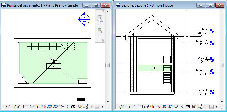

Posizionamento di un vano
  1. Con la vista della pianta del pavimento attiva, fare clic sulla scheda Analizzagruppo Vani e zone Vano.
    Nota: Potrebbe essere necessario caricare le etichette dei vani nel progetto, se non sono ancora state caricate.
  2. Nella barra delle opzioni:
    • In Limite superiore, specificare il livello al di sopra del livello del vano.
    • In Offset, immettere 0' 0" (0.00 mm).
      Queste due opzioni specificano l'estensione verticale o l'altezza del vano.
      Nota: Se il limite e l'offset superiori vengono specificati in corrispondenza del livello superiore, verrà eseguito lo snap del contorno verticale del vano al pavimento superiore, anche se il limite superiore si trova più in alto rispetto al pavimento. Ciò avviene in quanto con l'opzione Aree e volumi selezionata (impostazione di default), viene eseguito lo snap del contorno verticale del vano ai componenti di delimitazione del locale, quali i pavimenti. Il volume del vano viene calcolato fino al componente di delimitazione del locale. L'opzione Aree e volumi si trova nella scheda Architettogruppo Locali e areeCalcolo aree e volumi.

  3. Nella vista della pianta del pavimento, spostare il cursore su un'area di vani tecnici e fare clic per posizionare un vano.
    Nota: I vani possono essere posizionati solo nelle viste di pianta del pavimento.
  4. Fare clic su Modifica.
  5. Selezionare il vano.
  6. Nella tavolozza Proprietà, in Analisi energetica, deselezionare Abitabile.
    Il vano viene quindi definito come non abitabile.
    Nota: Se si posiziona un vano in un'area che include un locale, il parametro Abitabile viene automaticamente selezionato. Lo spazio viene quindi definito come abitabile. Se l'area non include un locale, il parametro Abitabile viene automaticamente deselezionato. Il vano viene quindi definito come non abitabile. È sempre possibile ridefinire il vano selezionando o deselezionando tale parametro. Il parametro Abitabile influisce sull'analisi dei carichi di riscaldamento e raffreddamento.
  7. Nella vista di sezione, verificare che l'area ombreggiata che rappresenta il volume del vano sia vincolata dal livello di vano tecnico al pavimento superiore, e che non vi siano aree non ombreggiate (dovute ad incassi o cavedii). In questo modo si otterrà un calcolo del volume più preciso.
  8. Se il vano non è vincolato come specificato, nella vista di sezione verificare che il limite superiore del vano sia specificato sul livello superiore, quindi ridefinire lo spazio verticalmente, se necessario.
    È inoltre necessario risolvere tutte le aree non ombreggiate.
