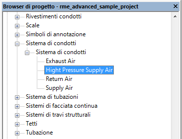

È possibile creare un nuovo condotto o una nuova tubazione duplicando un tipo di sistema esistente.
Quando si duplica un tipo di sistema, il nuovo tipo di sistema utilizza lo stesso sistema di classificazione. È possibile quindi modificare la copia senza alterare il tipo di sistema originale o le relative istanze.
Creazione di un tipo di sistema di condotti personalizzato
Sistema di condotti
Sistema di condotti.
Sistemi di tubazioni
Sistema di tubazioni. Nell'esempio che segue, il tipo di sistema Aria di mandata ad alta pressione è stato creato dal tipo di sistema Aria di mandata e presenta lo stesso sistema di classificazione.
