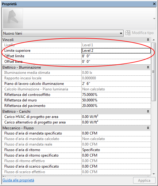

Vengono visualizzati due controlli di trascinamento (superiore e inferiore) e le quote interattive corrispondenti. I controlli di trascinamento, le quote e l'ombreggiatura indicano l'estensione verticale del vano selezionato. Il controllo di trascinamento e le quote superiori indicano l'offset del limite. Il controllo di trascinamento e le quote inferiori indicano l'offset base.
È possibile immettere valori positivi o negativi.
L'estensione verticale del vano cambia di conseguenza. Il controllo di trascinamento viene riposizionato e l'ombreggiatura viene modificata per indicare la nuova estensione verticale.
Se l'estensione verticale oltrepassa un elemento di delimitazione del locale, ad esempio un pavimento o un soffitto, verrà eseguito lo snap del vano all'elemento di delimitazione del locale. Tuttavia, i controlli di trascinamento e le quote interattive indicheranno l'estensione verticale specificata come illustrato di seguito.
L'estensione verticale del vano viene ridefinita e il volume del vano soddisfa le specifiche definite.
