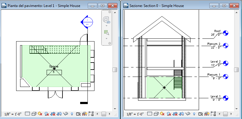

Nel Browser di progetto, aprire una pianta del pavimento che include l'area in cui si desidera posizionare un vano. Creare quindi una vista di sezione per verificare il vano durante il posizionamento.
Creazione di una vista di sezione
  1. È possibile utilizzare una vista di sezione esistente, ma verificare che la linea di sezione intersechi l'area in cui si sta posizionando il vano. Negli esempi seguenti, solo una vista di sezione è necessaria in quanto ogni livello è costituito da un singolo vano. Potrebbero essere necessarie altre viste di sezione, a seconda della complessità del progetto.
    Nota: I vani non vengono visualizzati nelle viste di prospetto.
    Posizionare la sezione nella pianta del pavimento in modo che la linea di sezione intersechi l'area in cui si sta posizionando il vano come mostrato.
  2. Fare doppio clic sulla sezione per aprirla.

Attivazione della visibilità dei vani
  1. Chiudere tutte le viste, ad eccezione della vista di sezione e della pianta del pavimento in cui si desidera posizionare il vano, quindi immettere WT per affiancare le due viste.
    È anche possibile fare clic sulla scheda Vistagruppo Finestre Affianca.
  2. Con la vista di sezione attiva, digitare VG.
  3. Nella scheda Categorie del modello della finestra di dialogo Visibilità/Grafica, scorrere fino ad individuare la voce Vani.
  4. Espandere Vani, selezionare Interno e Riferimento (se si desidera visualizzare i puntatori a croce di riferimento) e fare clic su OK.
  5. Ripetere la procedura per rendere i vani visibili nella vista della pianta del pavimento.

  3. Nella vista della pianta del pavimento, spostare il cursore su un'area del modello di edificio, quindi fare clic per posizionare un vano.

  8. Nella vista di sezione, verificare che l'area ombreggiata che rappresenta il volume del vano sia vincolata dal livello di base al livello del controsoffitto, e che non vi siano aree non ombreggiate (dovute ad incassi o cavedii). In questo modo si otterrà un calcolo del volume più preciso.
    Da notare che sono presenti aree non ombreggiate per spazi vuoti (a sinistra) e tracce (in basso a destra). Queste aree devono essere risolte.
  9. Se il vano non è vincolato come specificato, nella vista di sezione verificare che il limite superiore del vano sia specificato sul livello superiore, quindi ridefinire lo spazio verticalmente, se necessario.
    È inoltre necessario risolvere tutte le aree non ombreggiate.
