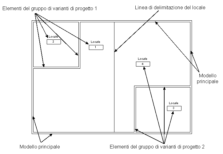

Regole per la definizione del perimetro e dell'area di un locale nelle varianti di progetto.
Se la forma, le dimensioni o la posizione di un locale non cambiano da una variante all'altra e si desidera assegnare le stesse proprietà di locale a diverse varianti, il locale deve rimanere nel modello principale.
Se si desidera cambiare la forma, le dimensioni o la posizione del locale in ciascuna variante di progetto o specificare proprietà di locale diverse (ad esempio l'abitabilità) per ogni variante, aggiungere il locale ad ogni singola variante di progetto del gruppo. Per eseguire questa operazione, ricorrere ad uno dei seguenti metodi:
Se si desidera cambiare la forma, le dimensioni e la posizione di un locale in varianti diverse di vari gruppi di varianti, procedere nel seguente modo:
È quindi possibile creare viste dedicate per visualizzare diverse combinazioni di varianti di progetto per ciascun gruppo. Vedere Creazione di viste dedicate per una variante di progetto.
