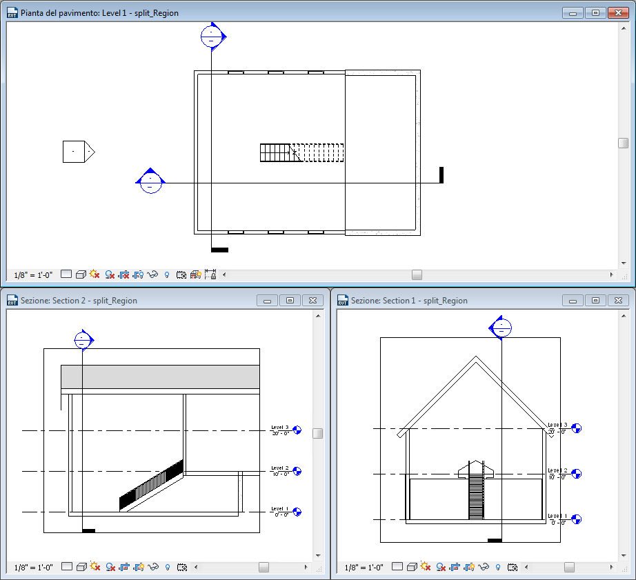

  1. Fare clic sulla scheda Vistagruppo CreaSezione.
  2. Nella vista della pianta del pavimento, disegnare 2 sezioni perpendicolari nella pianta del pavimento come mostrato nell'illustrazione.
    Verificare che la linea di sezione intersechi l'area in cui si sta posizionando il vano. In caso contrario, il vano non verrà visualizzato nella vista di sezione.
  3. Nel Browser di progetto, fare doppio clic sulla nuova vista di sezione per aprirla.

  3. Nel Browser di progetto, aprire entrambe le viste di sezione.
  4. Chiudere tutte le viste, ad eccezione delle 2 viste di sezione e della pianta del pavimento in cui si desidera posizionare il vano, quindi immettere WT per affiancare le 3 viste.
