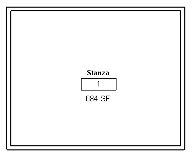

Problema: ad esempio, se il modello principale contiene locali e si posizionano locali nel vano equivalente di una variante di progetto, i contorni dei locali nel modello principale potrebbero sovrapporsi a quelli dei locali nella variante di progetto.
Si supponga, ad esempio, che nel modello principale sia presente il seguente locale.
Quando si aggiunge un locale ad una variante di progetto, in prossimità dell'etichetta viene riportata un'indicazione di conflitto tra varianti.
