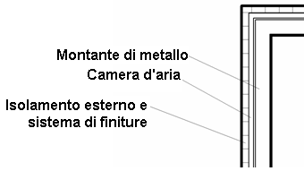

Etichette dei materiali
Le etichette dei materiali consentono di identificare il tipo di materiale utilizzato per un elemento o per un layer di un elemento.
In Revit LT tali informazioni vengono memorizzate nel campo Descrizione dell'Editor dei materiali.

  3. Evidenziare il materiale dell'elemento a cui si desidera associare l'etichetta e fare clic per posizionare l'etichetta.
    È possibile spostare l'estremità della linea direttrice su un altro materiale, che verrà visualizzato nell'etichetta del materiale.
    Nota: È possibile evidenziare il materiale prima di selezionarlo spostandovi sopra il cursore. È necessario visualizzare il materiale impostandone il livello di dettaglio su Medio o Alto. Se il materiale non è visibile, l'etichetta non verrà visualizzata correttamente.
Se l'etichetta del materiale è contrassegnata da un punto interrogativo (?), il campo Descrizione della scheda Identità relativa al materiale dell'elemento è vuoto. È possibile fare doppio clic sul punto interrogativo e immettere una descrizione del materiale. In Revit LT, il campo della descrizione viene compilato automaticamente in base a tale valore.
