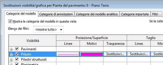

La maggior parte delle sostituzioni di visibilità e visualizzazione grafica viene eseguita nella finestra di dialogo Visibilità/Grafica. L'eccezione è rappresentata dalle sostituzioni per i singoli elementi, in quanto queste vengono eseguite nella finestra di dialogo Grafica elemento specifica della vista.
La finestra di dialogo Visibilità/Grafica consente di visualizzare le sostituzioni già applicate ad una categoria. Se la visualizzazione grafica di una categoria è stata sostituita, la cella visualizza un'anteprima dell'elemento grafico. Se per una categoria non sono state eseguite sostituzioni, la cella è vuota e l'elemento viene visualizzato come specificato nella finestra di dialogo Stili oggetti.
Esempio
Nell'immagine seguente, la categoria Pilastri include le sostituzioni per le linee e i motivi di proiezione/superficie.
