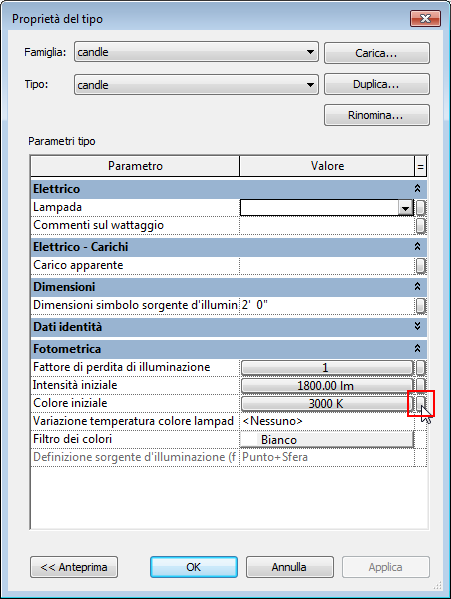

- Nella famiglia di lampadari host, selezionare una delle candele nella famiglia di candele.
- Fare clic sulla scheda Modifica | <Elementi>
gruppo Proprietà
(Proprietà del tipo). Nella finestra di dialogo Proprietà del tipo viene visualizzata una colonna con un segno uguale nell'intestazione
. Un pulsante grigio viene visualizzato in tale colonna per ogni parametro del tipo che è possibile collegare ad altri parametri.
- Fare clic sul pulsante grigio nella colonna
per il parametro Intensità iniziale (o qualsiasi altro parametro che si desidera modificare per il lampadario in un progetto).
- Nella finestra di dialogo Associa con parametro famiglia, selezionare Intensità iniziale (o il parametro corrispondente al parametro del tipo selezionato) e fare clic su OK.
