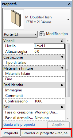

Con un gruppo di finestre, è possibile fare in modo che più finestre occupino la stessa quantità di spazio sullo schermo di una singola finestra. Quando le finestre sono raggruppate, ogni finestra è rappresentata da una scheda nella parte inferiore del gruppo. In un gruppo, fare clic su una scheda per visualizzare la finestra corrispondente. È possibile raggruppare o separare le finestre in base alle esigenze. Nell'immagine seguente, il Browser di progetto e la tavolozza Proprietà sono stati raggruppati. La scheda attiva è quella relativa alla tavolozza Proprietà.

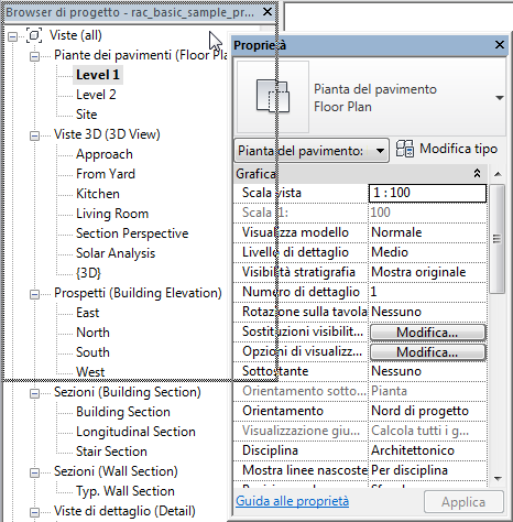

  3. Importante: Quando si spostano finestre agganciabili, è utile prestare attenzione alla posizione del cursore e alle informazioni visive. Ad esempio, si supponga che il Browser di progetto e la tavolozza Proprietà siano mobili e si desideri impilarli e ancorarli sulla sinistra. Per ancorare il Browser di progetto sulla sinistra, posizionare il cursore sulla barra del titolo e trascinare la finestra finché il cursore è a contatto con il bordo dell'interfaccia di Revit LT sulla sinistra. Il bordo della finestra offre un'anteprima. Utilizzando lo stesso metodo, trascinare la tavolozza Proprietà. Posizionare il cursore sul bordo inferiore della barra del titolo del Browser di progetto ancorato e verificare che nell'anteprima della finestra le tavolozze siano impilate una sopra l'altra. (Se tuttavia si posiziona il cursore all'interno della barra del titolo, sopra il bordo inferiore, le tavolozze verranno visualizzate come finestre a schede sovrapposte).

  1. Fare clic sulla barra del titolo della finestra da aggiungere ad un'altra finestra o ad un altro gruppo e trascinare.
  2. Rilasciare la finestra sulla barra del titolo della finestra o del gruppo di destinazione. All'estremità inferiore della finestra di destinazione viene aggiunta una scheda con il nome della finestra trascinata.
