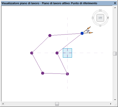

Utilizzare il visualizzatore piano di lavoro per modificare gli elementi del modello dipendenti dal piano di lavoro.
Il visualizzatore piano di lavoro fornisce una vista temporanea che non viene mantenuta nel Browser di progetto.
Questa funzionalità è utile per la modifica dei profili in estrusioni su percorso e unioni su percorso.
Il visualizzatore piano di lavoro è disponibile in tutte le viste del modello nell'ambiente di progetto. L'orientamento di default è il piano di lavoro che era attivo nell'ultima vista attiva.
Le immagini di esempio della procedura seguente utilizzano l'estrusione su percorso come punto iniziale:
Come apportare modifiche mediante il visualizzatore piano di lavoro
gruppo Piano di lavoro

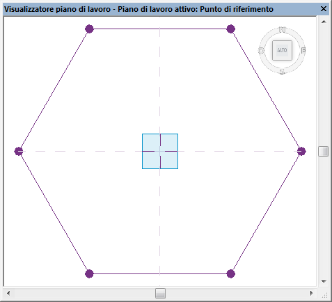

Il visualizzatore piano di lavoro viene aperto nella vista 2D corretta.
Quando si apportano modifiche in una vista di progetto o nel visualizzatore piano di lavoro, le altre viste vengono aggiornate in tempo reale.
