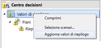

Nel Centro decisioni, fare clic con il pulsante destro del mouse su Valori di riepilogo e scegliere Aggiorna valori di riepilogo.

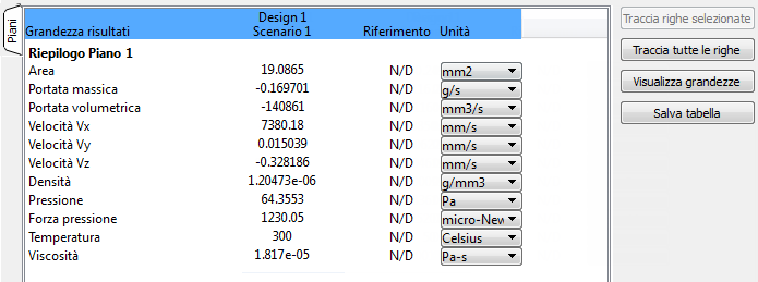

Nota: Visualizzare i dati del piano di riepilogo nella scheda Piani del Centro decisioni.
Nota: La pressione all'ingresso corrisponde alla caduta di pressione nel sistema (poiché la pressione di uscita è 0).
