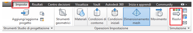

Nella scheda Imposta, fare clic su Risolvi:

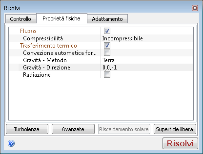

Fare clic sulla scheda Proprietà fisiche.
Flusso = On
Selezionare Trasferimento termico
Gravità - Metodo = Terra
Gravità - Direzione = 0, 0, -1
Fare clic sulla scheda Controllo.
Iterazioni = 200
Fare clic su Risolvi per avviare l'analisi.
