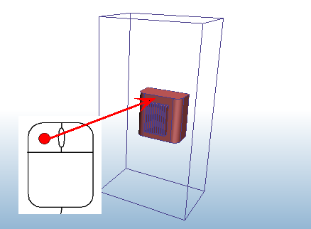

Per visualizzare tutte le parti, tenere premuto CTRL e fare clic con il pulsante centrale del mouse nella finestra grafica (al di fuori del modello).
Nascondere la parte di aria esterna.
