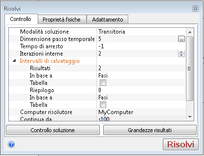

Nella scheda Imposta, fare clic su Risolvi:
Fare clic sulla scheda Proprietà fisiche.
Flusso = off
Trasferimento termico = On
Fare clic sulla scheda Controllo.
Modalità soluzione = Transitoria
Dimensione passo temporale = 5
Iterazioni interne = 2
Risultati (sotto Intervalli di salvataggio) = 2
Continua da = s100
Passi temporali da eseguire = 16

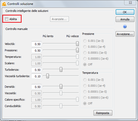

Nella prima fase di questa simulazione, il controllo intelligente delle soluzioni è stato abilitato per controllare l'andamento della convergenza della fase stazionaria dell'analisi. Nella fase transitoria è necessario disabilitare il controllo intelligente delle soluzioni:
Fare clic su Controllo soluzione.
Nella finestra di dialogo Controlli soluzione deselezionare l'opzione Abilita e quindi fare clic su OK.
Fare clic su Risolvi per avviare l'analisi.
Queste impostazioni fanno in modo che la soluzione vari con il passare del tempo.
La fase temporale è di 5 secondi e ne eseguiremo 16 per un totale di 80 secondi. Ciò consente di risolvere due cicli completi della temperatura transitoria in entrata (periodo = 40 secondi).
L'impostazione degli intervalli di salvataggio dei risultati su 2 consente di salvare un passo temporale su due (ogni 10 secondi).
Il numero di iterazioni interne per passo temporale viene ridotto a 2 poiché il trasferimento termico del solo flusso è lineare e non richiede l'impostazione di default, ovvero 10 iterazioni interne.
