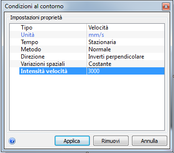

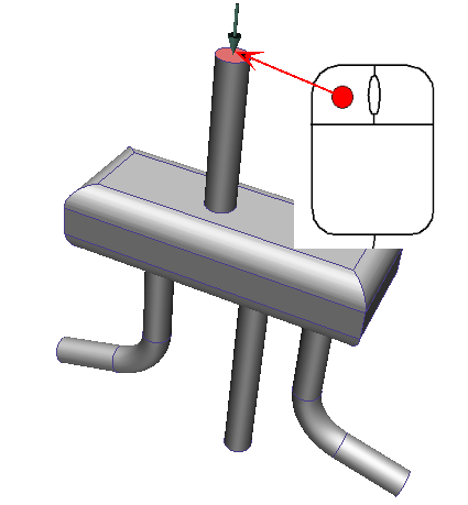

Assegnare Velocità = 3000 mm/s all'ingresso
Nella scheda Imposta, fare clic su Condizioni al contorno.
Aprire la finestra di dialogo di modifica rapida Condizioni al contorno in UNO dei seguenti modi:
Tipo = Velocità
Unità = mm/s
Intensità velocità = 3000
Fare clic su Applica.
