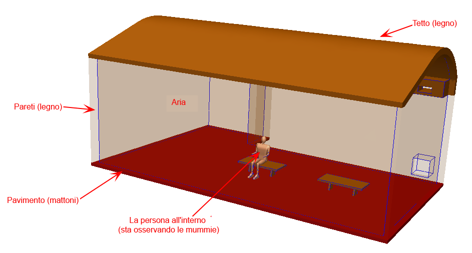

La Sala esposizioni è un atrio aperto con pareti e tetto isolati, pavimento di mattoni, due panchine e un occupante umano posizionato su una panchina (è stata una giornata lunga e sta osservando l'esposizione della mummia mentre la moglie e i figli visitano il negozio di souvenir).

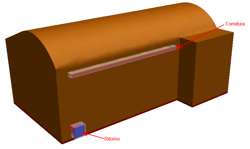

Inoltre, è presente una parte per l'aria che riempie la sala esposizioni. Questa situazione è stata creata nel modello BIM/CAD, ma è altrettanto facile "coprire" le aperture e lasciare il lavoro ad Autodesk® CFD.
L'aria della ventilazione passa attraverso un'apertura in alto sulla parete posteriore ed esce attraverso un canale di ritorno al livello del pavimento, anch'esso posto sul muro posteriore:
Il muro posteriore è un interno e condiviso con un altro locale non incluso nel modello.
