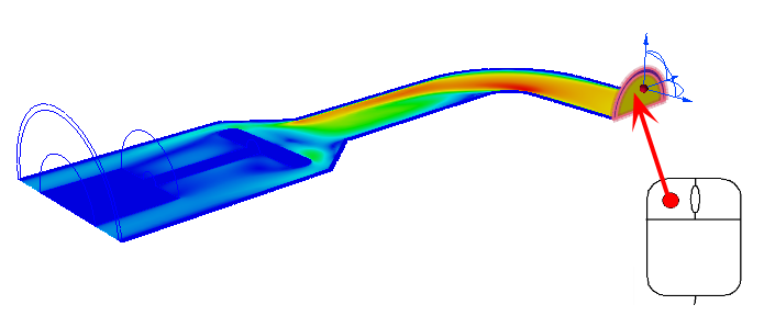

In questo passaggio, verrà acquisito un piano di riepilogo in corrispondenza dell'ingresso. Utilizzeremo questa opzione per confrontare la caduta di pressione lungo il dispositivo prodotto da ciascuna mesh.
Per creare un piano, nel gruppo contestuale Piani, fare clic su Aggiungi:
Per creare un piano all'ingresso, fare clic sul piano, quindi fare clic sull'icona Allineamento della superficie. Selezionare la superficie di ingresso.
Per impostare il piano come piano di riepilogo, fare clic su Crea riepilogo nel gruppo contestuale Piani:
