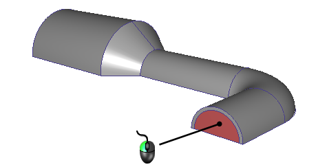

Assegnazione della condizione al contorno della velocità di ingresso
Nella scheda Imposta, fare clic su Condizioni al contorno.
Selezionare l'entrata.

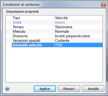

Aprire la finestra di dialogo di modifica rapida Condizioni al contorno in UNO dei seguenti modi:
Tipo = Velocità
Unità = mm/s
Intensità velocità = 7500
Fare clic su Applica.
