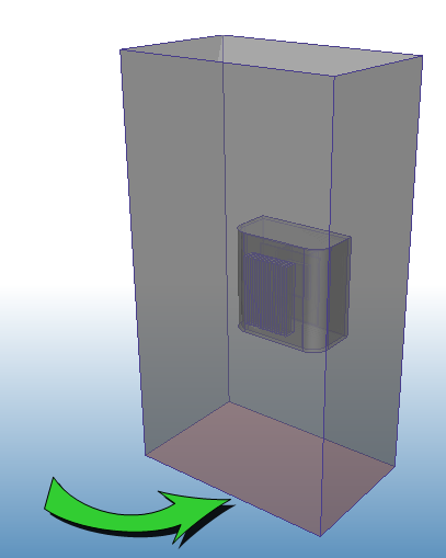

Assegnazione della condizione al contorno della temperatura di ingresso
Selezionare l'ingresso (apertura inferiore):

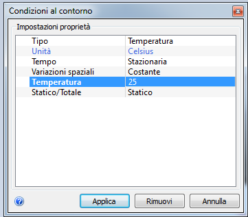

Aprire la finestra di dialogo di modifica rapida Condizioni al contorno in UNO dei seguenti modi:
Tipo = Temperatura
Unità = Celsius
Temperatura = 25
Fare clic su Applica.
