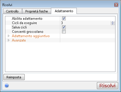

Nella scheda Imposta, fare clic su Risolvi:
Fare clic sulla scheda Proprietà fisiche.
Flusso = On
Fare clic sulla scheda Controllo.
Iterazioni da eseguire = 100
Fare clic sulla scheda Adattamento.
Abilita adattamento = On.
Cicli da eseguire = 3.
Salva cicli = On.
Fare clic su Risolvi per avviare l'analisi.

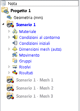

La simulazione eseguirà un totale di quattro cicli:
Al termine dello studio di progettazione, Scenario 1 conterrà la mesh finale. Scenario 1 - Mesh 1, Scenario 1 - Mesh 2 e Scenario 1 - Mesh 3 contengono le mesh intermedie. La barra Studio di progettazione dovrebbe avere il seguente aspetto:
