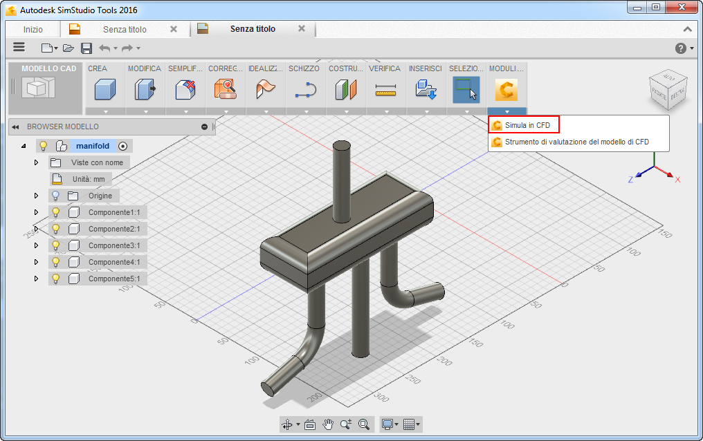

Passaggio 2: avviare il modello
Espandere il menu Moduli aggiuntivi e selezionare Simulate in CFD.
Nota: Se si utilizza CFD Flex, selezionare Simulate in CFD Flex.
