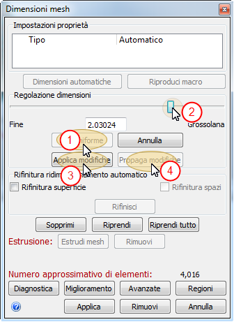

Rendere uniforme la mesh nella regione rotante
Per le analisi della rotazione, spesso è utile assicurarsi che la mesh nella regione rotante sia uniforme. Questo evita la presenza di gradienti artificiali nel flusso dovuti a variazioni della dimensione della mesh.
Nascondere la parte del girante
Selezionare la regione rotante
Per modificare il dimensionamento della mesh, effettuare UNA delle seguenti operazioni:
Fare clic sul pulsante Usa uniforme
Regolare il dispositivo di scorrimento Regolazione dimensioni a circa 2
Fare clic su Applica modifiche.
Fare clic su Propaga modifiche.
Per ulteriori informazioni sul pulsante Usa uniforme
