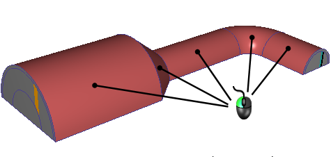

Assegnazione delle condizioni al contorno Coefficiente di film
Selezionare i cinque muri esterni.
