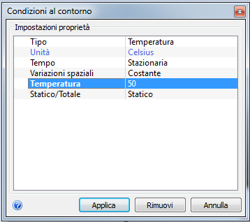

Assegnare 50° C all'ingresso ad alta temperatura:
Selezionare l'ingresso ad alta temperatura
Aprire la finestra di dialogo di modifica rapida Condizioni al contorno in UNO dei seguenti modi:
Tipo = Temperatura
Unità = Celsius
Temperatura = 50
Fare clic su Applica.

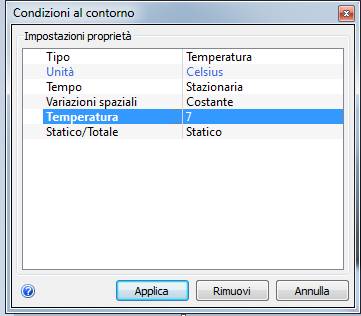

Assegnare 7° C all'ingresso a bassa temperatura:
Selezionare l'ingresso a bassa temperatura
Tipo = Temperatura
Unità = Celsius
Temperatura = 7
