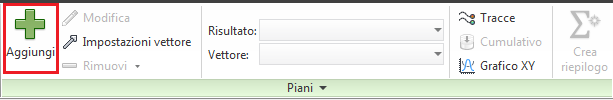

Per creare un piano, nel gruppo contestuale Piani, fare clic su Aggiungi:

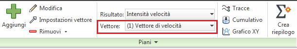

Per visualizzare i vettori, selezionare Vettore di velocità dal menu Vettore nel gruppo contestuale Piani:
