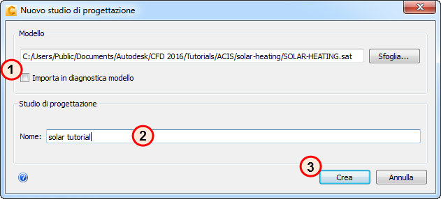

Passaggio 3: creare lo studio di progettazione
- Assicurarsi che l'opzione Importa in diagnostica modello sia deselezionata.
- Immettere un Nome per il nuovo studio di progettazione. Si può scegliere qualsiasi nome.
- Fare clic su Crea.
Viene avviato Autodesk® CFD e viene creato lo studio di progettazione per l'esercitazione.
Nota: Se viene visualizzata la finestra di dialogo Strumenti di geometria, chiuderla prima di andare al passaggio successivo.
