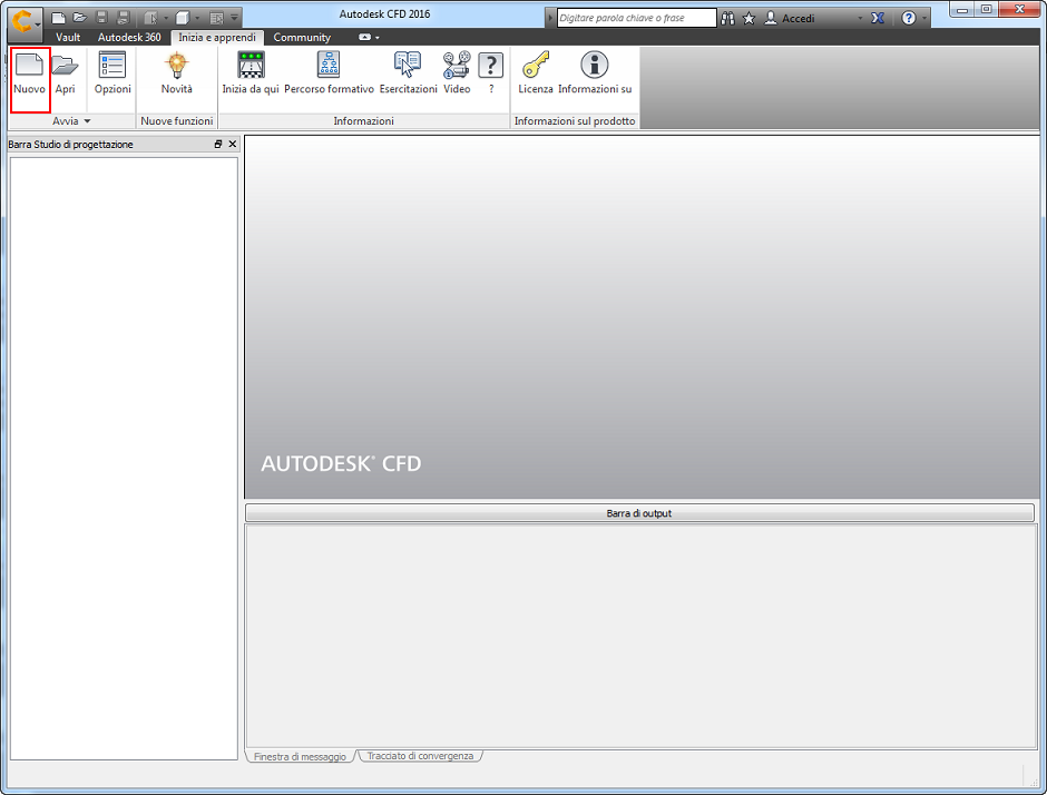

Passaggio 1: avviare Autodesk® CFD e fare clic su Nuovo
Avviare Autodesk® CFD dal desktop o dal menu Start di Windows®:
Fare clic su Nuovo nella scheda Inizia e apprendi:

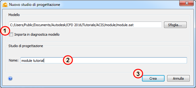

Passaggio 2: selezionare il file di modello
Nella finestra di dialogo Nuovo studio di progettazione, fare clic su Sfoglia.
Nella finestra di dialogo Gestione file, passare alla cartella Utenti\Pubblica\Documenti pubblici\Autodesk\CFD 2016\Tutorials\<tipo di file>\module.
Note:
- <tipo di file> è ACIS o Parasolid.
- Se si utilizza CFD Flex, la cartella è Utenti\Pubblica\Documenti pubblici\Autodesk\CFD Flex 2016\Tutorials\<tipo di file>\module.
Fare clic su Apri.
Passaggio 3: creare lo studio di progettazione
- Assicurarsi che l'opzione Importa in diagnostica modello sia deselezionata.
- Immettere un Nome per il nuovo studio di progettazione. Si può scegliere qualsiasi nome.
- Fare clic su Crea.
Viene avviato Autodesk® CFD e viene creato lo studio di progettazione per l'esercitazione.
