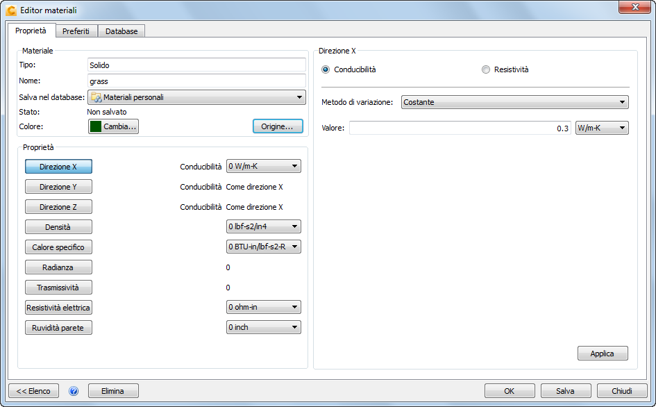

Creazione del materiale Grass
In questo passaggio, verrà modificato il materiale Legno duro con una minore radianza per simulare meglio l’erba, che è leggermente più riflettente del legno duro.
Per aprire la finestra di modifica rapida Materiali, fare clic su Modifica nel menu contestuale Materiali:
Nella finestra di dialogo di modifica rapida Materiali, impostare Tipo = Solido.
Nome = Legno duro
Sulla riga Materiale, fare clic su Modifica...
Modificare il Nome in grass
Dal menu Salva nel database, selezionare Materiali personali.
Fare clic sul pulsante Direzione X.
Valore = 10
Fare clic su Applica.
Fare clic sul pulsante Radianza.
Valore = 0,3
Fare clic su Salva.
Fare clic su OK.
