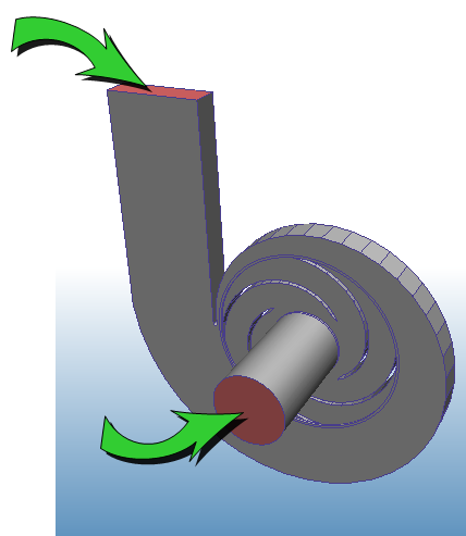

Assegnazione delle condizioni al contorno
Nella scheda Imposta, fare clic su Condizioni al contorno.
Selezionare l'entrata.
Selezionare l'uscita.
Aprire la finestra di dialogo di modifica rapida Condizioni al contorno in UNO dei seguenti modi:
Tipo = Pressione
Unità = Pa; Pressione = 0
Fare clic su Applica.
