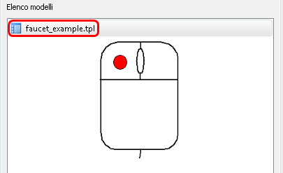

Nell'elenco Modello, fare clic su faucet_example.tpl.

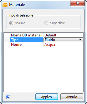

Per creare il materiale acqua:
Fare clic con il pulsante destro del mouse su Scenario 1. Selezionare Aggiungi materiale...
Nella finestra di modifica rapida Materiale, impostare Tipo = Fluido.
Nome = Water
Fare clic su Applica.

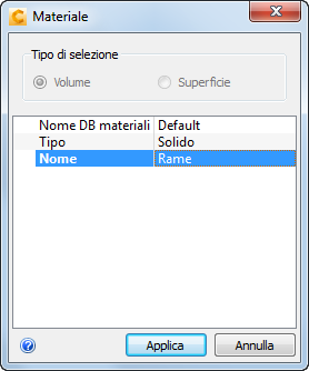

Per creare il materiale rame:
Nella finestra di dialogo di modifica rapida Materiali, impostare Tipo = Solido.
Nome = Rame

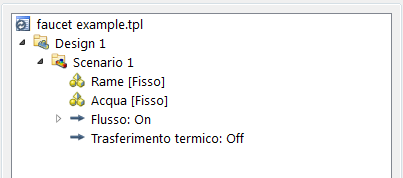

Nota: Il modello dovrebbe avere un aspetto simile al seguente:
