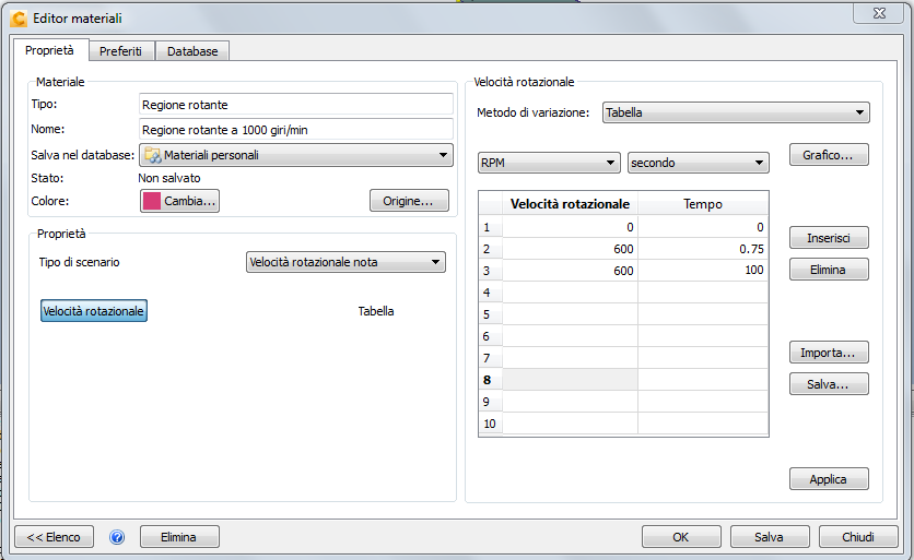

Creare il materiale Regione rotante
Per aprire la finestra di modifica rapida Materiali, fare clic su Modifica nel menu contestuale Materiali:
Modificare Tipo su Regione rotante
Sulla riga Materiale, fare clic su Modifica...
Immettere il nome rotore nel campo Nome.
Dal menu Salva nel database, selezionare Materiali personali.
Controllare che il tipo di scenario sia Velocità rotazionale nota
Fare clic su Velocità rotazionale.
Metodo di variazione = Tabella
Unità di velocità rotazionale = giri/min. Unità di tempo = secondo
Velocità rotazionale = 0. Tempo = 0
Velocità rotazionale = 600. Tempo = 0,75
Velocità rotazionale = 600. Tempo = 100
Fare clic su Applica.
Fare clic su Salva.
Fare clic su OK.
Nota: I valori della tabella consentono di aumentare gradualmente la velocità rotazionale del rotore per evitare un avvio troppo brusco. Spesso questa tecnica consente di ridurre l'instabilità dell'analisi e di migliorare la precisione della soluzione.
