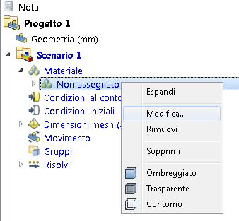

Nella barra Studio di progettazione, espandere il ramo Materiale.
Fare clic con il pulsante destro su Non assegnato e scegliere Modifica...
Selezionare Aria dall'elenco Nome e fare clic su Applica.
