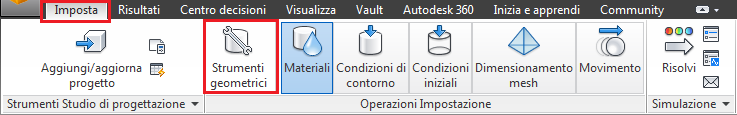

Per modellare il flusso d'aria attorno al dispositivo, è necessario inserirlo in un volume d'aria.
Nella scheda Imposta, fare clic su Strumenti di geometria.
