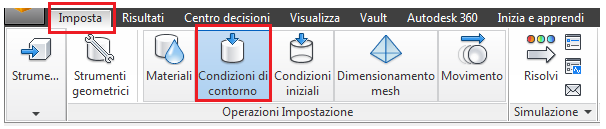

Nella scheda Imposta, fare clic su Condizioni al contorno.

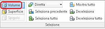

Nella scheda Imposta, impostare la modalità di selezione su Volume.

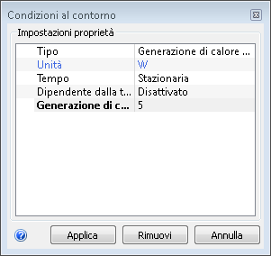

Aprire la finestra di dialogo di modifica rapida Condizioni al contorno in UNO dei seguenti modi:
Tipo = Generazione di calore totale
Unità = W
Generazione di calore totale = 5
Fare clic su Applica.
