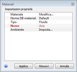

Selezionare l'aria interna.
Aprire la finestra di dialogo di modifica rapida Materiali in UNO dei seguenti modi:
Nella finestra di modifica rapida Materiale, impostare Tipo = Fluido.
Nome = Aria

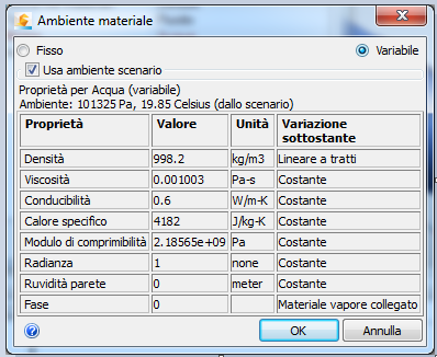

Per consentire alle proprietà di variare con la temperatura, fare clic su Imposta..., nella riga Ambiente. Nella finestra di dialogo Ambiente materiale, selezionare Variabile, quindi fare clic su OK.
Fare clic su Applica.
