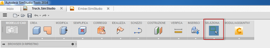

Tutti i comandi descritti in questa sezione si trovano nel pannello SELEZIONA o nel menu contestuale accessibile con il pulsante destro del mouse.

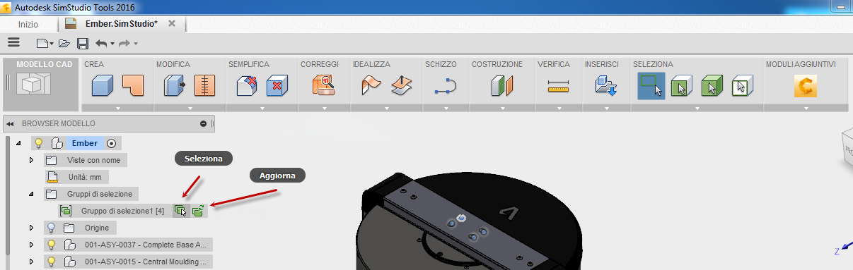

Gruppi di selezione
Per accedere facilmente a gruppi di oggetti, salvarli come gruppi di selezione.
Informazioni importanti sul comando:
- Selezionare gli oggetti nel browser e nella finestra grafica, fare clic con il pulsante destro del mouse e selezionare Crea gruppo di selezione.
- Nel nodo del browser del gruppo di selezione:
- Fare clic su Seleziona per attivare gli oggetti nel gruppo.
- Per aggiungere oggetti a un gruppo, selezionare tutti gli oggetti desiderati e fare clic su Aggiorna.
- Per creare un gruppo di selezione di facce, impostare SELEZIONA
Priorità di selezione su Seleziona priorità facce.
