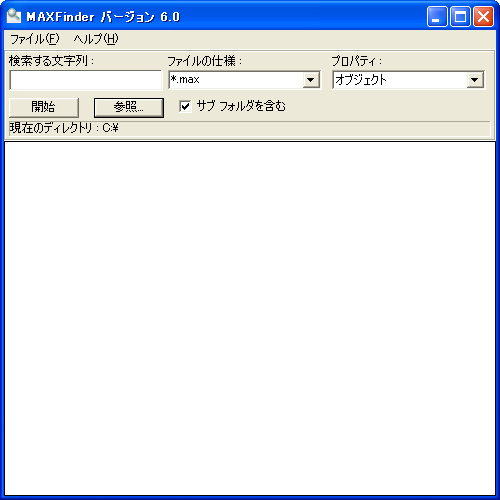

MAXFinder ウィンドウ
検索する文字列
検索するテキストを指定します。フィールドに何も入力しなかった場合は、指定したプロパティを含むファイルがすべて検出されます。
ファイルの仕様
検索するファイルの種類を指定します。定義済みのファイルの種類は、*.max です。これ以外のファイルの種類(*.dwg など)も入力できます。すべてのファイルを検索するには、[*.*]を使用します。
このドロップダウン リスト ボックスで現在選択している項目は、Autodesk VIZ ファイル ファインダー ユーティリティの次回実行時に再び表示されます。
プロパティ
検索するプロパティを指定します。すべてのプロパティを検索するには、[すべて](All)を使用します。
開始
検索を開始します。検索中は、ボタン名が[キャンセル](Cancel)に変わります。[キャンセル](Cancel)をクリックすると、検索を中止できます。
参照
Windows の[フォルダの参照](Browse for Folder)ダイアログ ボックスを使用して、検索先のディレクトリを指定します。
サブ フォルダを含む
このチェック ボックスにチェックマークが付いている場合、現在のディレクトリとすべてのサブディレクトリが検索されます。チェックマークが付いていない場合、現在のディレクトリだけが検索されます。
ファイル リスト
検出されたファイルのうち、現在の検索条件に一致するものがリスト表示されます。
リスト内の検出されたファイルをダブルクリックすると、ファイルのプロパティ ビューワが表示されます。このダイアログ ボックスに表示される情報は、3ds Max 内で[アプリケーション](Application)メニュー[プロパティ](Properties) [ファイル プロパティ](File Properties)で表示される情報と同じものです。[<<]ボタンと[>>]ボタンを使用して、検出リスト内の前または次のファイルに移動できます。
プロパティ ビューワの使用中は、バックグラウンドで検索が行われます。
