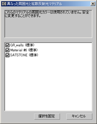

異なった周囲光と拡散反射光マテリアル
[すべて検索](Find All)または[選択範囲を検索](Find Selected)をクリックすると、このダイアログ ボックスが表示されます。
[ステータス メッセージ]
シーン(または選択)内に、周囲光カラーと拡散反射光カラーの異なるマテリアルがあるかどうかを示すメッセージが表示されます。
[マテリアルのリスト]
周囲光カラーと拡散反射光カラーの異なるマテリアルをすべて表示します。
選択を固定
ダイアログ ボックスで選択されたマテリアルの周囲光カラーと拡散反射光カラーのチャネルをロックします。
キャンセル
変更を実行せずにダイアログ ボックスを閉じます。
