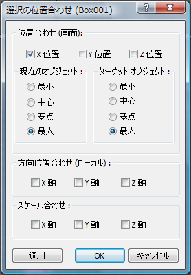

- [選択の位置合わせ](Align Selection)ダイアログ ボックス
[位置合わせ](Align)領域で、[X 位置](X Position)をオンに、[Y 位置](Y Position)と[Z 位置](Z Position)をオフにします。これにより、2 つのオブジェクトの左右の位置だけが位置合わせされるようになります。
- [現在のオブジェクト](Current Objects)領域で[最大](Maximum)を選択し、[ターゲット オブジェクト](Target Object)領域でも[最大](Maximum)を選択します。([現在のオブジェクト](Current Objects)と[ターゲット オブジェクト](Target Objects)の両方で[最小](Minimum)を選択すると、2 つのボックスの左の辺が位置合わせされます)。[OK]をクリックします。
