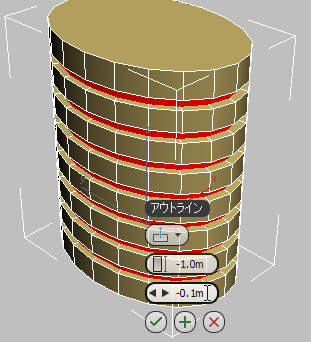

[編集可能ポリゴンに変換](Convert To Editable Poly)を選択します。 選択されたエッジの上下にあるすべての水平なエッジが追加で選択されます。
3ds Max によって、[面取り](Chamfer)ツールのキャディ コントロールが表示されます。
3ds Max では水平方向の各エッジ ループが、0.6m 間隔で配置される 2 本 1 組のループになります。

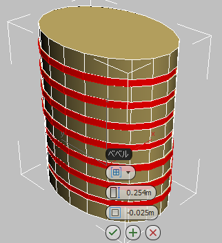

円柱の詳細の作成: 窓をベベルする:
[ViewCube を表示](Show The ViewCube)を選択します。
3ds Max によって、[ベベル](Bevel)ツールのキャディ コントロールが表示されます。
