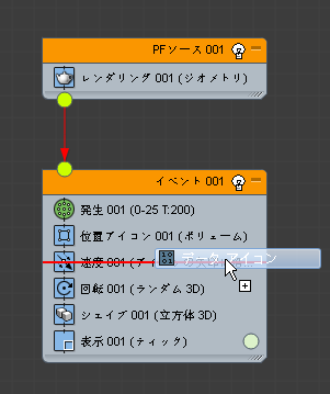

  2. [パーティクル ビュー](Particle View)コンテナから、[データ アイコン](Data Icon)オペレータをドラッグしてイベント 001 の[速度](Speed)オペレータの上にドロップします。マウス ボタンを放すと、[速度](Speed)オペレータが[データ アイコン](Data Icon)オペレータに置き換わります。

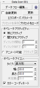

  3. [データ アイコン 001](Data Icon 001)オペレータをクリックします。
    [データ アイコン 001](Data Icon 001)ロールアウトがパーティクル ビューに表示されます。
  4. ロールアウトの上部にある[データ フロー編集](Edit Data Flow)ボタンをクリックします。

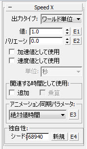

  7. [速度 X](Speed X)サブオペレータをクリックします。
    [速度 X](Speed X)ロールアウトにパラメータが表示されます。
  8. [値](Value)スピナーを右クリックして 0.0 に設定し、[速度値として使用](Use As Speed Value)をオンにします。[単位](Units Per)の設定は[秒](Second)のままにします。

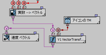

    [関数](Function)サブオペレータを使用して、アイコン行列で速度ベクトルを乗算します。
  4. ウィンドウの空いている部分に[関数](Function)サブオペレータを追加します。
  5. [関数](Function)サブオペレータをクリックし、[2 番目のオペランド](Second Operand) [タイプ](Type)を[行列](Matrix)に設定します。また、[関数](Function)を[ベクトル変換](Vector Transform)に設定します。
  6. [変換](Convert)サブオペレータ(実数 --> ベクトル)と[出力スタンダード](Output Standard)サブオペレータ(速度ベクトル)の間のワイヤをクリックしてハイライト表示してから、[Delete]を押して除去します。
  7. [変換](Convert)サブオペレータの出力を、[関数](Function)サブオペレータの V1 入力にワイヤリングします。
  8. [アイコン](Icon)サブオペレータの出力を、[関数](Function)サブオペレータの M2 入力にワイヤリングします。同じ色のコネクタをワイヤリングすることに注意してください。
  9. [関数](Function)サブオペレータの出力を、[出力スタンダード](Output Standard)サブオペレータの入力にワイヤリングします。

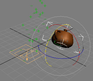

    アイコンの向きがパーティクルの方向をコントロールするようになります。
  10. X 軸および Y 軸を中心にアイコンを回転します。
    アイコンを回転すると、それに従ってパーティクル ストリームの方向が変わります。

  7. [オブジェクトを選択](Select Object)サブオペレータを[オブジェクト](Object)サブオペレータに接続し、[オブジェクト](Object)サブオペレータを[関数](Function)サブオペレータの M2 入力に接続します。
    X 軸および Y 軸を中心にティーポットを回転すると、パーティクル ストリームに対してアイコンを回転した場合と同じ効果があります。

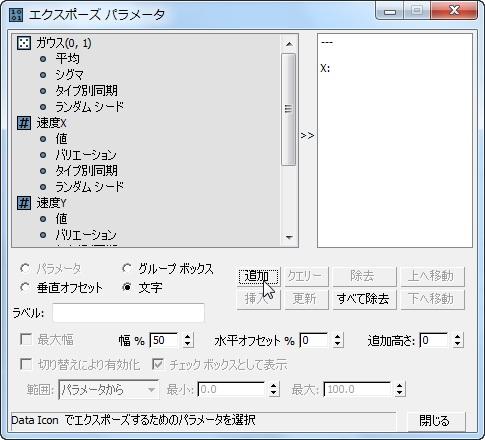

  1. パーティクル ビューで、[データ アイコン](Data Icon)オペレータがハイライト表示されていることを確認します。ロールアウトで、[パラメータをエクスポーズ](Expose Parameters)ボタンをクリックします。
    [エクスポーズ パラメータ](Expose Parameters)ダイアログが開き、エクスポーズするパラメータを収集して識別できます。基本的に、それを使用してオペレータ UI を作成します。
  2. 左側のリストで、[速度 X](Speed X)の下の[値](Value)エントリをハイライト表示します。リストの下の[ラベル](Label)フィールドに「X:」と入力し、[追加](Add)ボタンをクリックします。
    左側のリストのエントリが[値 -> X:]に変更されます。新しいラベルが右側のリストに表示されます。
    さらに重要なことは、追加したパラメータがパーティクル ビューの新しい[パラメータ](Parameters)ロールアウトに表示されます。これにはエクスポーズされたパラメータが表示され、オペレータを使用する誰でも使用できます。

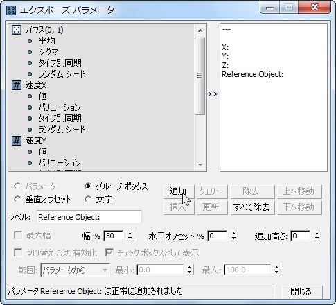

  3. [速度 Y](Speed Y) [値](Value)および[速度 Z](Speed Z) [値](Value)に対しても同じようにして、それぞれ「Y:」および「Z:」とラベルを設定します。
  4. また、[Teapot01] [オブジェクト](Object)を追加し、「参照オブジェクト:」(Reference Object:)というラベルを設定します。ロールアウトのボタンとラベル用に十分な空間ができるように幅を最大の 95 に設定します。[グループ ボックス](Group Box)を選択します。最後に、[追加](Add)をクリックします。
  5. [エクスポーズ パラメータ](Expose Parameters)ダイアログで、[閉じる](Close)ボタンをクリックします。
    4 つのパラメータすべてが[パラメータ](Parameters)ロールアウトに表示されます。

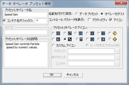

  6. パーティクル ビューの[コントロール](Control)ロールアウトで、[プリセットを保存](Save Preset)ボタンをクリックします。
    [データ オペレータ プリセット保存](Save Data Operator Preset)ダイアログが開きます。
  7. [プリセット/オペレータ名](Preset/Operator Name)フィールドに、「Speed Gen」のような名前を入力します。
  8. このフィールドの右側にある[名前を付けて保存](Save As)を[オペレータ/テスト](Operator/Test)に設定します。
  9. [プリセット/オペレータの説明](Preset/Operator Description)フィールドに、「Speed Gen controls particle speed by numeric values」のような説明を入力します。
  10. [プリセット/オペレータ アイコン](Preset/Operator Icon)領域で、適当なアイコンを選択します。
  11. [OK]ボタンをクリックします。
    プリセットが保存されたことを示すメッセージが表示されます。
