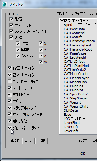

    ヒント: ドープ シート モードに切り替えた後に、[Sound]トラックが表示されていない場合、[Keys: Dope Sheet]ツールバー ([フィルタ](Filters))をクリックし、[フィルタ](Filters)ダイアログ ボックス [表示](Show)領域で、クリックして[グローバル トラック](Global Tracks)をオンにします。

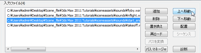

    [入力ファイル](Input Files)領域にファイルが一覧表示されます。必須ではありませんが、ファイルをサウンド トラックの再生順に並べておくと後で作業がやりやすくなります。
  8. [入力ファイル](Input Files)領域のサウンド ファイル リストで start_engine.wav をハイライト表示し、[上へ移動](Move Up)を必要なだけクリックしてこのファイルをリストの一番上へ移動します。
  9. takeoff.wav をハイライト表示し、[上へ移動](Move Up)をクリックして start_engine.wav の下に移動します。[上へ移動](Move Up)を使用して、 flyby.wav をその下へ移動します。

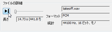

  10. リストでいずれかのファイルをハイライト表示し、[ファイルの詳細](File Details)領域で[再生](Play)ボタンをクリックしてサウンドを再生します。
    [ファイルの詳細](File Details)領域には、他にもシーンでのファイルの再生方法をコントロールするオプションがあります。これらのオプションを使用して、たとえばファイルをループさせて指定した回数だけ繰り返し再生したり、再生の開始フレームと終了フレームを指定したりできます。また、[アクティブ](Active)オプションで再生に特定のサウンド ファイルを含めるか、除外するかを切り替えることもできます。
    ただし、このチュートリアルでは、これらのオプションやその他の再生パラメータの設定を、ドープ シートを使ってより視覚的に行います。

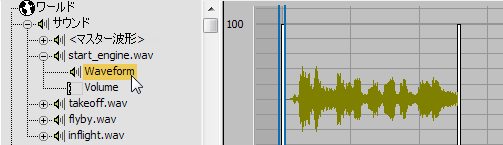

  1. ドープ シートのトラック ビュー階層で、[Sound]トラックを展開( )し、マスター トラックと 4 つの追加トラック(シーンにロードしたサウンド ファイルのトラック)を表示します。
  2. 各トラックを 展開します。[ドープ シート](Dope Sheet)ウィンドウでは、サウンドの波形を確認できます。
    この波形はオーディオ信号を形にしたもので、時間の経過に伴う振幅の変化を表しています。たとえば足音のように柔らかな音は振幅が狭くなり、椅子の脚を引きずるような鋭い音は振幅が広くなります。波形は、録音された音声をビジュアルで識別するのに役立ちます。
    マスター波形トラックは、すべてのトラックの波形を合成したものです。
  3. マスター トラックを集約して、4 つの個々のサウンド トラックの波形とボリューム コンポーネントだけを表示します。
    1、2、4 番目のサウンド トラックはモノラルで録音されているため、波形は 1 つしか表示されません。3 番目のサウンド トラック(flyby.wav)はステレオで録音されたため、2 つの波形(左チャネルと右チャネルで 1 つずつ)が表示されます。

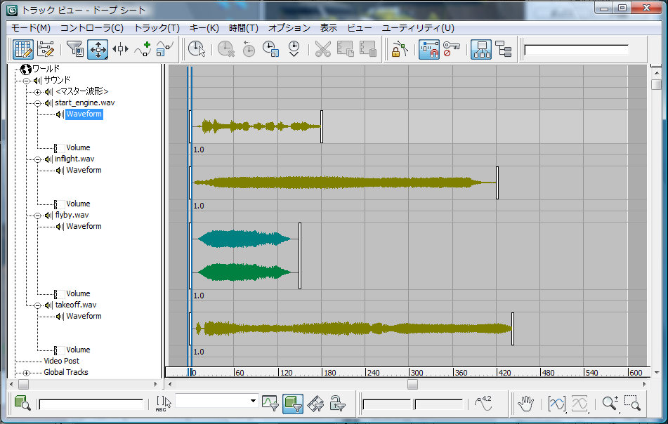

    セグメントがオーバーラップしているために、音が混ざって聞こえます。それぞれのオーディオ セグメントがアニメーションに合ったタイミングで再生されるように調整する必要があります。

  1. ドープシートのツールバーで ([範囲を編集](Edit Ranges))をクリックします。
  2. start_engine.wav の範囲バーをクリックして左右に動かしながら、オーディオ セグメントをタイムライン上のどこに移動すればよいか検討します。
    start_engine セグメントは、シーン アニメーションで飛行機のプロペラが回り始めるタイミングに合わせて配置し直す必要があります。
  3. ドープ シート ウィンドウを移動して、Camera01 ビューポートを表示します。
  4. タイム スライダを、プロペラが加速し始めるタイミング(フレーム 50 あたり)までドラッグします。
  5. start_engine.wav の範囲バーをクリックし、セグメントの先頭波形が現在のフレーム位置を示した縦線と重なるまでドラッグします。
  6. ここでは start_engine.wav トラックに集中するために、ドープ シートで残りのトラックの範囲バーを選択して、ひとまずフレーム 200 より後ろへ移動します。
    ヒント: あるいは、前述したように[プロ サウンド](ProSound)ダイアログ ボックスで残りのファイル名を選択して[アクティブ](Active)チェックボックスをオフにすることで、トラック ビューでそれらのサウンド トラックを一時的にミュートすることもできます。
    アニメーションをスクラブします。
    飛行機は、フレーム 160 で離陸滑走に入ります。このタイミングに、 takeoff.wav オーディオ セグメントの先頭を合わせる必要があります。
  7. takeoff.wav の範囲バーをクリックし、セグメントの波形の先頭がフレーム 160 にくるようにドラッグします。
    続いて、飛行機の滑走音をシミュレートするために、飛行機が滑走路を走り始めるタイミングに合わせて start_engine オーディオ セグメントを延長しましょう。
    セグメントを延長するには、[プロ サウンド](ProSound)ダイアログ ボックスの[ファイルの詳細](File Details)領域で[ループ](Loops)を設定してセグメントを必要な回数だけ繰り返すという方法もあります。しかし、ここでは別の方法を使用します。

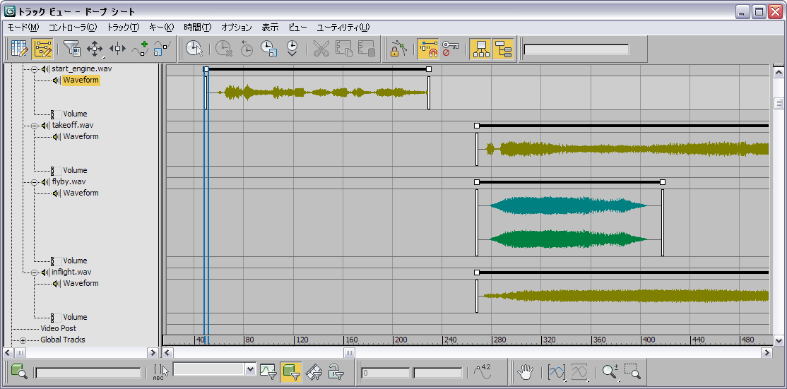

  8. ドープ シートで start_engine.wav の範囲バーの右端をクリックし、右へドラッグします。
    ドラッグすると、オーディオ セグメントが繰り返されます。必要な数だけ繰り返される(つまり、ループされる)まで、ドラッグし続けることができます。
    各繰り返しの最後は、縦線で示されます(次の図を参照)。
  9. ここでは、セグメントが 1 回だけ繰り返されたところでドラッグを終了します。
  10. ドープ シート ウィンドウを移動して、Camera04 ビューポートを表示します。
  11. フレーム 405 付近(飛行機の車輪が地面から離れる辺り)までアニメーションをスクラブします。
  12. ドープ シート エディタで、 flyby.wav の範囲バーを、セグメントの波形の先頭がフレーム 405 にくるまでドラッグします。
  13. 再度、アニメーションをスクラブします。
    フレーム 435 付近(飛行機が頭上を飛び越えていくあたり)で波形がピークに達するはずです。
  14. ドープ シートで、 inflight.wav の範囲バーを、波形がアニメーションの最後でフェード アウトするように調整します(次の図を参照)。
  15. アニメーションを 再生して、すべてのオーディオ セグメントのタイミングが合っていることを確認します。

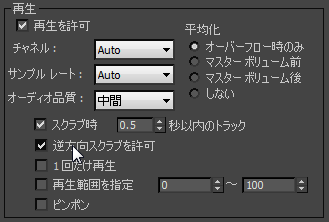

  1. 逆方向にスクラブしたときもオーディオが再生されるようにするために、ドープ シートの階層で[Sound]トラックをハイライト表示して右クリックし、クアッド メニューから[プロパティ](Properties)を選択します。[プロ サウンド](ProSound)ダイアログ ボックス [再生](Playback)領域で[逆方向スクラブを許可](Permit Backwards Scrubbing)をオンにします。
  2. アニメーションを前後にスクラブしてみましょう。
    シーンを逆方向に再生しても、すべてのオーディオが再生されます。
