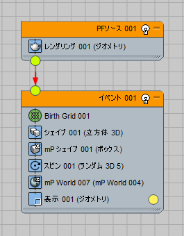

- 3ds Max を開始またはリセットし、6 を押してパーティクル ビューを開き、[mParticles フロー](mParticles Flow)をコンテナからイベント表示にドラッグします。
これにより、簡単な物理特性シミュレーションに対して必要なすべての要素が一挙に追加されます。

- [発生グループ](Birth Group)オペレータを、コンテナから[発生グリッド](Birth Grid)オペレータの上にドラッグします。
[発生グループ](Birth Group)が[発生グリッド](Birth Grid)に置き換わり、パーティクルがビューポートから消えます。ただし、大きなワイヤフレーム立方体はそのまま残ります。これが mParticles ワールド ヘルパーです。その中心をポイントしている下矢印は重力の方向を示し、下面の X はグラウンド衝突平面の場所を示しています。既定では、これは 3ds Max のホーム グリッドと一致します(Z=0 での XY 平面)。

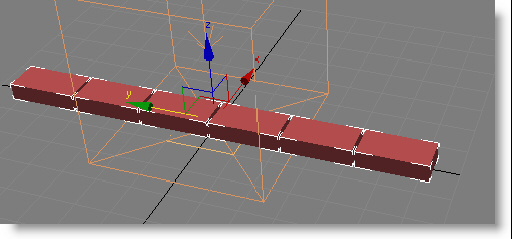

- [作成](Create)パネルに移動し、ボックス プリミティブの[長さ](Length) = 20、[幅](Width) = 10、[高さ](Height) = 5 を追加します。
- 移動ツールをアクティブにして、[座標表示](Coordinate Display)のスピナー(プログラム ウィンドウの下にある X、Y、Z フィールド)を右クリックすると、ボックスがホーム グリッドの中心に配置されます。
- Shift を押しながらローカル Y 軸に沿ってドラッグすることでボックスのクローンを作成し、クローンが元のボックスの隣に配置されたらマウス ボタンを放します。[クローン オプション](Clone Options)ダイアログを使用して 5 つのコピーを作成し、全部で 6 つのレンガを作成します。6 つのレンガをすべて選択し、ワールド Y 軸に沿って一列になるように並べ、X 軸を中心として配置します。
- 左側のビューポートで、Shift を押しながらビュー Y 軸に沿ってレンガを真っすぐ上に移動し、クローンを元の行の真上に配置して再び 5 つのコピーを作成します。

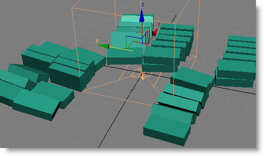

- アニメーションを再生します。
レンガはすぐに重力に負け、積み重なるように倒れます。

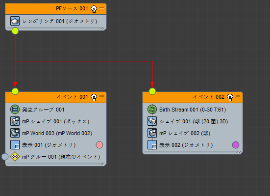

- コンテナから、イベント 001 の隣の[発生ストリーム](Birth Stream)オペレータをドラッグし、新しいイベントを作成します。[表示](Display)オペレータを[ジオメトリ](Geometry)に設定し、[発生ストリーム](Birth Stream)の後に[シェイプ](Shape)および[mParticles シェイプ](mParticles Shape)オペレータを追加し、両方とも[球](Sphere)に設定します。イベントを PF ソースのグローバル イベントにワイヤリングします。
重要: イベントでは、[シェイプ](Shape)オペレータが[mParticles シェイプ](mParticles Shape)オペレータよりも優先されることを確認してください。イベント要素は上から順に処理されるため、mParticles シェイプでは、シェイプのデータを処理できる必要があります。それができない場合は正しく機能しません。
また、両方のイベントで同じ mParticles ワールド ヘルパーとワールド設定を使用できるように、[mParticles ワールド](mParticles World)オペレータのクローンを作成する必要があります。これは短時間で実行することができます。

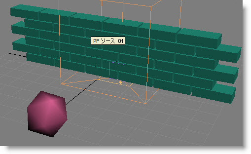

- [発生ストリーム](Birth Stream)アイコンを選択して、負の X 軸方向に約 80 単位移動してから上方に移動すると、壁の高さの中心に垂直に配置されます。位置は約(–80,0,15)です。
- Y 軸を中心に[発生ストリーム](Birth Stream)アイコンを –90 度回転させ、ベクトル矢印が壁を指すようにします。
- [シェイプ](Shape)オペレータをクリックし、[サイズ](Size)を 20 に設定して球体のサイズを大きくします。
- アニメーションを再生します。
球はレンガに衝突せずに壁を通過します。これは、そのイベントが物理特性シミュレーションにまだ参加していないためです。
[mParticles ワールド](mParticles World)オペレータは、パーティクルがシミュレーションに関与するすべてのイベントに存在する必要があります。常に、表示とテストを除き、イベントの最後のオペレータになります。
- イベント 001 で、[mP ワールド 01](mP World 01)イベントを右クリックし、[コピー](Copy)を選択します。[イベント 002](Event 002)を右クリックし、[貼り付け](Paste)を選択します。
3ds Max により、球のイベントに[mParticles ワールド](mParticles World)イベントが追加されます。
- 新しい[mParticles ワールド](mParticles World)がイベント 002 の下部にない場合、[表示](Display)オペレータのすぐ上で、それをドラッグ & ドロップし、位置を修正します。

今回は球が壁を倒します。設定の内容によっては、回転しながら壁を押して進む場合もあります。ボールが当たってもパーティクルが固くバインドされたままの状態を維持します。
最初、ボールが壁を倒さない場合、[mParticles ワールド](mParticles World)を選択し、[重力の適用](Apply Gravity)

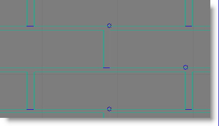

- [mParticles グルー](mParticles Glue)テストをクリックし、[バインドを視覚化](Visualize Binding)をオンにして、[距離のバインド](Bind Distance)を 30 に設定します。
主に交互にオフセットされたレイヤのために、今はより多くの接続が表示されています。以前は同じくらい多くありましたが、今は対角線上にあり、水平位置がオフセットされている一番近いレンガに到達しています。
- [中心位置合わせのみバインド](Bind Center Aligned Only)をオンにします。
これにより、mParticles グルーは、ローカル軸が互いに位置合わせをしているパーティクルのみにバインドできるため、対角線上のすべてのバインドが削除されます。そのため、バインドは、対角線上ではなく、直角方向(軸が並ぶ方向)のみに存在します。
詳しく見ると、隣接するパーティクル間には水平方向のバインドがあり、交互のレイヤのパーティクル間には垂直方向のバインドがあります。板の効果を作成するには、3 番目の設定を使用して後者を排除します。
- [ギャップのバインド](Bind Gap)をオンにします。
[ギャップのバインド](Bind Gap)により、指定の距離を超えたバインドが削除されます。このため、垂直方向の交互のレイヤ間の長距離バインドは、[ギャップのバインド](Bind Gap)の値で指定した 1.0 よりもかなり距離が長くなるため、有効にすることができなくなります。これで水平方向のバインドのみが残るため、目的とする板の効果を実現できます。
[ギャップのバインド](Bind Gap)をオンにした後、ボックスの間に小さな水平のバインドが表示されない場合、バインドが再び表示されるまで[ギャップのバインド](Bind Gap)値を大きくします。

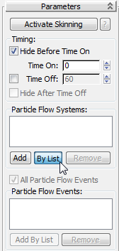

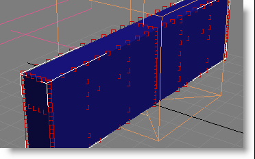

- パーティクル スキナー モディファイヤをボックスに適用します。
- モディファイヤの[パラメータ](Parameters)ロールアウトで、[パーティクル フロー システム](Particle Flow Systems)の下の[リスト別](By List)をクリックします。
[パーティクル システム](Particle System)ダイアログ ボックスで、PF Source 01 をクリックして選択し、[OK]をクリックします。
[パーティクル フロー システム](Particle Flow Systems)リストには、PF ソース 001 という 1 つのエントリが含まれています。ただし、ボックスの「スキン」に影響を与えるのはこのシステムのすべてのパーティクルではなく、イベント 001 のパーティクルのみです。
- [パーティクル フロー システム](Particle Flow Systems)領域で、[すべてのパーティクル フロー イベント](All Particle Flow Events)をオフにします。[リスト別に追加](Add By List)をクリックし、[イベント 01](Event 01)を選択します。
パーティクル スキナーが機能すると、パーティクル モーションは隣接するメッシュ ポイントに影響を与えることができます。修正されたオブジェクトのすべてのメッシュ ポイントがパーティクルの影響を受けることが理想的です。影響を受けない場合、パーティクルの移動時にメッシュ ポイントが取り残され、メッシュが引き伸ばされて外観に悪影響が出ることになります。そのため、影響を受けないメッシュ ポイントを確認する機能が便利なオプションとなります。この機能により、影響の距離を適切な数値に設定することができます。
- パーティクル スキナー モディファイヤのスタック エントリを展開して[コントロール パーティクル](Control Particles)のサブオブジェクト レベルを表示し、[コントロール パーティクル](Control Particles)をクリックしてハイライト表示します。
- [パラメータ](Parameters)ロールアウトの最上部にある[スキニングのアクティブ化](Activate Skinning)をオンにします。次に、[パラメータを表示](Display Parameters)ロールアウトまでスクロール ダウンしてそれを展開し、[割り当てられていないポイントを表示](Display Unassigned Points)をオンにします。

- パーティクル スキナー モディファイヤの上部にあるシェル モディファイヤをボックスに適用し、[内部量](Inner Amount)を 2.0 に、[外部量](Outer Amount)を 1.0 に設定します。
これでアニメーションを再生すると、断片がより現実的に見えます。
ヒント: アニメーションをレンダリングする場合は、PF ソース イベントで、[レンダリング](Render)オペレータの[タイプ](Type)を[ファントム](Phantom)にしておくと、パーティクルがレンダリングされません。
