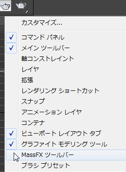

  1. MassFX ツールバーが表示されていない場合は、メイン ツールバーの右側の領域を右クリックし、ポップアップ メニューから[MassFX ツールバー](MassFX Toolbar)を選択します。
    3ds Max によってツールバーが開きます。

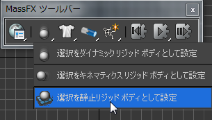

  3. MassFX ツールバーで、[リジッド ボディ](Rigid Bodies)フライアウト(2 つ目のボタン)を開き、フライアウトのリストから[選択を静止リジット ボディとして設定](Set Selected As Static Rigid Body)を選択します。
    静止リジッド ボディはシミュレーションの一部ですが、移動または変更されることはありません。

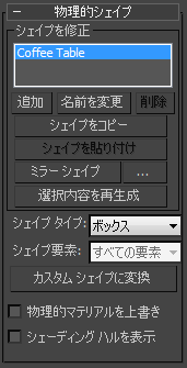

  5. [物理的シェイプ](Physical Shapes)ロールアウトを確認します。この静止ボディはボックス プリミティブとしてスタートしているため、既定の[シェイプ タイプ](Shape Type)は[ボックス](Box)です。
    MassFX で処理されるジオメトリは 2 種類あります。
    • グラフィカル メッシュは、オリジナルのオブジェクト ジオメトリです。
      通常、静止ボディにはグラフィカル メッシュ(オリジナル)を使用します。これはシミュレーションで移動しません。
    • 物理的シェイプは、グラフィカル メッシュを表すために MassFX がシミュレーションで使用するジオメトリです。
      通常、シミュレーションで動きのあるすべてのボディに物理的シェイプを使用します。
    • 大まかな指針としては、問題がない限り最も単純なジオメトリを使用します。この例では、コーヒー テーブルは静止した単純なボックスであるため、[オリジナル](Original)で問題ありません。[シェイプ タイプ](Shape Type)ドロップダウン リストを開き、[オリジナル](Original)を選択します。

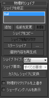

    ダイナミック リジッド ボディは、凸型の物理的シェイプとともに MassFX に表示されている必要があります。器のような凹型の形状をモデリングするには、複数の小さな凸型の形状のコレクションを使用して近似することができます。MassFX リジッド ボディ モディファイヤには、このコレクションを自動的に作成できる[凹型](Concave)シェイプ タイプが用意されています。
  3. [修正](Modify)パネル [物理的シェイプ](Physical Shapes)ロールアウトで、[シェイプ タイプ](Shape Type)ドロップダウン リストを開き、[凹型](Concave)を選択します。
    凸型の物理的シェイプは表示されなくなります。これは、「[凹型」には既定のシェイプがないからです。シミュレーションで凹型のオブジェクトを使用する場合は、それぞれカスタムの凹型シェイプのコレクションを作成する必要があります。

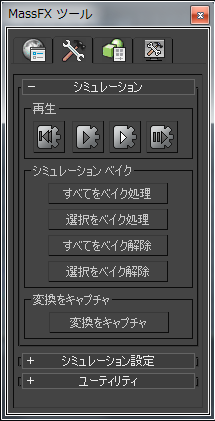

  1. MassFX ツールバーで、 ([ワールド パラメータ](World Parameters))をクリックします。
    3ds Max によって[MassFX ツール](MassFX Tools)ダイアログ ボックスが開き、[ワールド パラメータ](World Parameters)パネルが表示されます。
  2. [MassFX ツール](MassFX Tools)ダイアログ ボックスで、 ([シミュレーション ツール](Simulation Tools))タブをクリックします。
  3. [ツール](Tools)タブで、[すべてをベイク処理](Bake All)をクリックします。
    3ds Max によってシミュレーションがキーフレームに変換されます。実行中、ウィンドウの下部には進行状況バーが表示されます。
    ベイク処理が完了したら、3ds Max ウィンドウの右下にある ([アニメーションを再生](Play Animation))をクリックすることで、シミュレーションを標準のアニメーションとして再生することができます。また、ベイク処理したアニメーションをビデオ ファイルにレンダリングすることもできます。戻ってシミュレーションを微調整する場合は、任意またはすべてのオブジェクトをベイク解除することができます。
