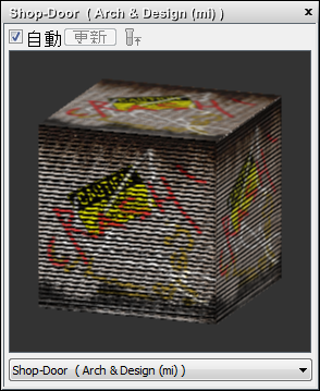

レイヤのブレンド
前のレッスンでは、[通常](Normal)モードで合成マップにレイヤを追加しました。このモードでは、レイヤ間のブレンドは行われません。レイヤの可視性は、各レイヤのアルファ チャネルによってのみ決定されます。
ブレンド モードでは、1 番上のレイヤのピクセルとその下にあるレイヤのピクセルがどのように作用し合うかを選択することで、興味深い合成効果を得られます。このレッスンでは、2 つのブレンド技法を使用して、合成マップにさらにレイヤを追加します。

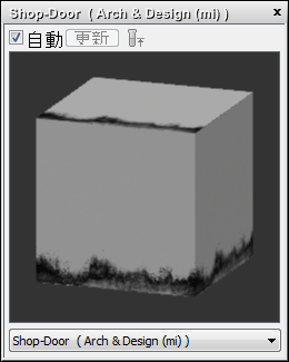

乗算ブレンドを使用して扉の下部に汚れを加える:

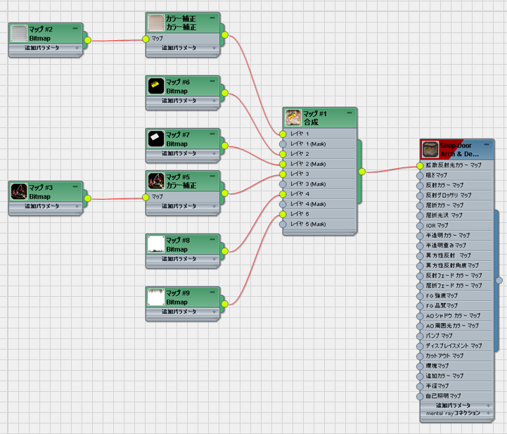

  1. スレート マテリアル エディタで、合成マップ ノードをダブルクリックしてパラメータを表示します。
  2. [合成レイヤ](Composite Layers)ロールアウトの最上部で、 ([新規レイヤ追加](Add A New Layer))をクリックします。
  3. ブラウザからビットマップ ノードをアクティブ ビューにドラッグします。
    3ds Max のファイル ダイアログ ボックスが開きます。
    ファイル ダイアログ ボックスで、 dirt-bottom.jpg を選択し、[開く](Open)をクリックします。
    このファイルには、扉の下部の汚れが含まれています。
    最初のブレンド処理で使用したビットマップ
  4. 新しいビットマップ ノードから合成マップの[レイヤ 4](Layer 4)コンポーネントにワイヤリングします。
    このファイルは、アルファ チャネルを含まない .jpg イメージです。下にあるすべてのレイヤが完全に見えなくなっています。

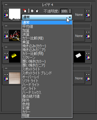

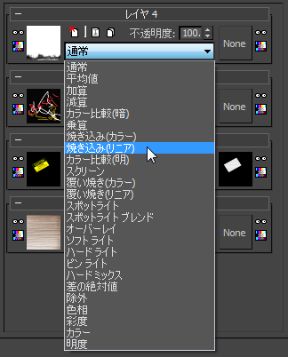

  5. [レイヤ 4](Layer 4)ロールアウトで、[ブレンド モード](Blending Mode)ドロップダウン リストを開きます。
    これまで使用してきた[通常](Normal)モードに加えて、レイヤをブレンドするためのさまざまな方法があります。
  6. リストからいくつかのオプションを選択し、ブレンド技法を試してみましょう。
    これらのオプションは、PhotoShop などのペイント プログラムや Combustion のオプションと似ています。各ブレンド オプションの詳細については、「合成マップ」を参照してください。

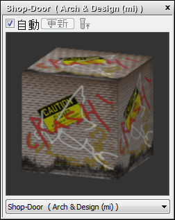

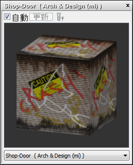

  7. リストから[乗算](Multiply)を選択します。
    [乗算](Multiply)を使用した最初のブレンド処理
    このオプションでは、合成マップのすべてのレイヤのカラー値が乗算されます。白以外のカラー チャネルの値は 1.0 より小さいため、値が乗算されると、暗めのカラーが生成されます。ここで、この条件を修正します。
  8. [レイヤ 4](Layer 4)ロールアウトで[不透明度](Opacity)の値を 80.0 に変更し、次に Enter を押します。
    1 番上のレイヤの不透明度が下がり、重なった汚れのカラーが明るくなります。

  1. [合成レイヤ](Composite Layers)ロールアウトの最上部で、 ([新規レイヤ追加](Add A New Layer))をクリックします。
  2. ブラウザからビットマップ ノードをアクティブ ビューにドラッグします。
    ファイル ダイアログ ボックスで、 dirt-top.jpg を選択し、[開く](Open)をクリックします。
    このファイルには、扉の上部の汚れが含まれています。
    2 回目のブレンド処理で使用したビットマップ
  3. 新しいビットマップ ノードから合成マップの[レイヤ 5](Layer 5)コンポーネントにワイヤリングします。

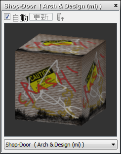

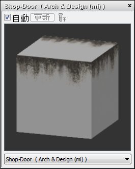

  4. [レイヤ 5](Layer 5)ロールアウトで、[ブレンドモード](Blending Mode)ドロップダウン リストから[焼き込み線形](Linear Burn)を選択します。
    [焼き込み線形](Linear Burn)ブレンドでは、新しい汚れマップと下にあるレイヤが結合されます。
    [焼き込み線形](Linear Burn)を使用した 2 回目のブレンド処理
    [焼き込み線形](Linear Burn)は、1 番上のレイヤのピクセルのカラーを下にあるレイヤのカラーと結合します。レイヤ 5 のカラーが暗いほど効果が大きくなります。このため、既定値のブレンドでは暗すぎる結果になります。

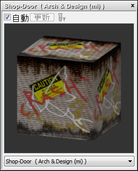

  5. [レイヤ 5](Layer 5)ロールアウトで[不透明度](Opacity)の値を 70.0 に変更し、次に Enter キーを押します。
    これで、扉の上部の汚れが、下部の汚れと同じように、他のテクスチャとうまくブレンドされました。
